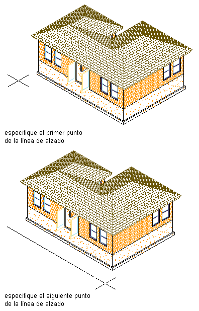

  1. Seleccione la ficha Iniciogrupo Sección y alzadoLínea de alzado.
  2. Especifique el punto inicial de la línea de alzado.
    Nota: Especifique el punto inicial y final de la línea de alzado para que sobrepase la superficie o segmento de la vista del modelo de edificio, así se asegura que todos los objetos quedan incluidos en la vista en alzado.
  3. Especifique el punto final de la línea de alzado.

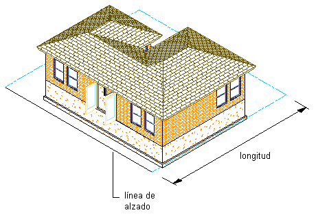

    La línea de alzado aparece en el dibujo con una marca de alzado. El contorno de la línea de alzado se dibuja utilizando la línea de alzado como lado izquierdo y formando un cuadro con ella. Ésta es el área que define el alzado.
    Dibujo de una línea de alzado en vista 3D
    Según la dirección en que se dibuje la línea de alzado, la marca de alzado señala en la dirección de la vista de alzado.
