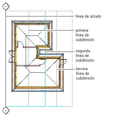

Puede ver la ubicación de una subdivisión mostrando la línea de alzado y su contorno en una vista isométrica. En esta vista, puede utilizar pinzamientos para reubicar la subdivisión.
Línea de alzado con subdivisiones gráficas
Puede controlar el grosor de línea y otras propiedades de visualización de las subdivisiones para agregar diferentes niveles de profundidad a los alzados.
