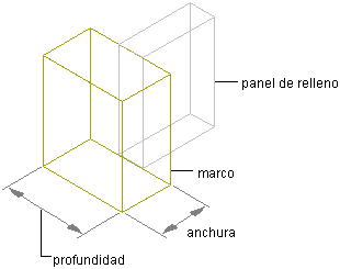

Todas las rejillas de conjunto de puerta y ventana, incluida la rejilla principal, pueden tener definiciones de marco. El marco de un conjunto de puerta y ventana está representado por los bordes exteriores de la rejilla. El tamaño total del marco está determinado por la longitud y la altura de la rejilla del conjunto de puerta y ventana. Puede definir un marco especificando su anchura y profundidad o bien mediante la selección de un perfil.
Especificación de la anchura y profundidad de los marcos de conjuntos de puerta y ventana
Puede crear definiciones de marco para un estilo de conjunto de puerta y ventana específico. Estas definiciones se pueden asignar únicamente a los marcos de los conjuntos de puerta y ventana de ese estilo. Puede crear tantas definiciones de marco como desee, y asignarlas a los bordes de marco a su voluntad. Si cuenta con rejillas anidadas, cada rejilla tiene su propio marco. Existe una definición de marco predeterminada que puede modificarse y asignarse a voluntad. Los bordes de marco sin asignar no se muestran.
