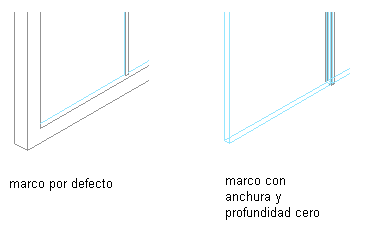

Especificación de un marco de conjunto de puerta y ventana con una anchura y profundidad de cero
