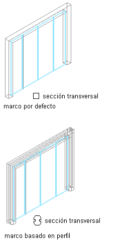

Especificación de marcos de conjuntos de puerta y ventana predeterminados y basados en perfiles

Por defecto, el perfil se inserta con la misma anchura y profundidad con que se creó.
