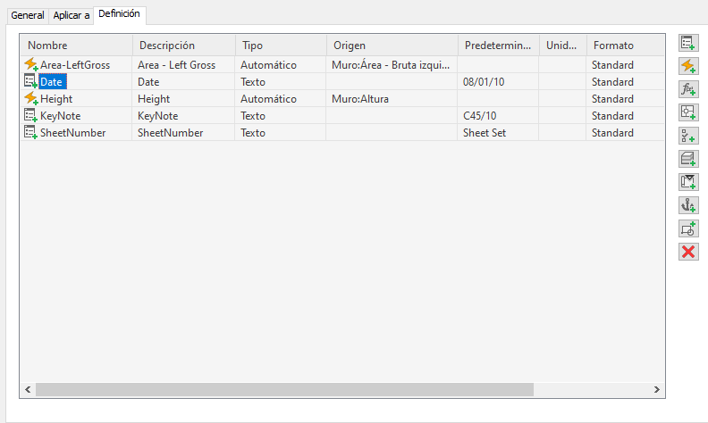

Use este procedimiento para insertar un campo en una definición de conjunto de propiedades.

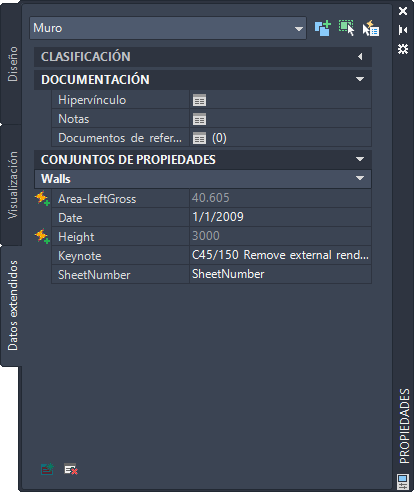

Cuando se inserta un campo en una definición de conjunto de propiedades, el campo aparecerá en las propiedades de cualquier objeto o estilo de objeto que tenga enlazado el conjunto de propiedades.
Propiedades de muro con campos de nota clave, fecha y numero de plano
 para crear una propiedad manual.

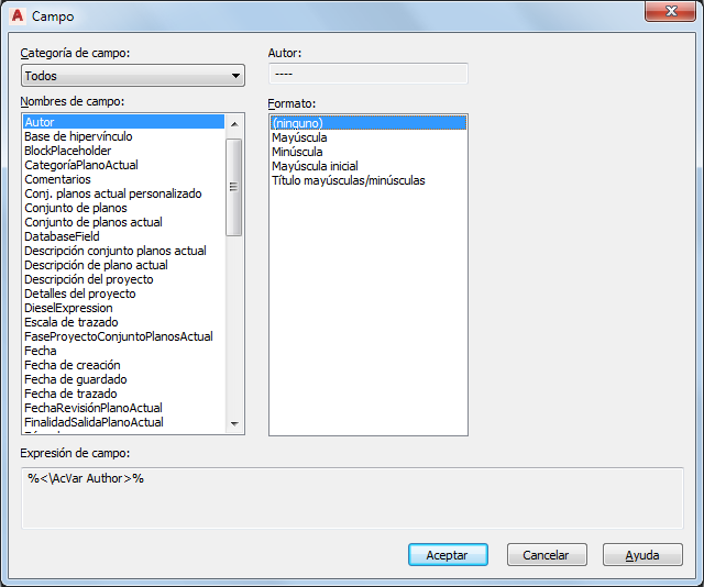

| Si desea insertar... | Entonces... |
| un campo fecha/hora, documento, hipervínculo, objeto, variable de sistema, expresión DIESEL o trazado | véase "Uso de campos en el texto" en la Ayuda de AutoCAD. |
| campo de proyecto | consulte Para seleccionar un campo de proyecto. |
| campo de conjunto de planos | consulte Para seleccionar un campo de conjunto de planos. |
| campo de nota clave | consulte Para seleccionar un campo de nota clave. |
| campo de base de datos | consulte Para seleccionar un campo de base de datos. |
