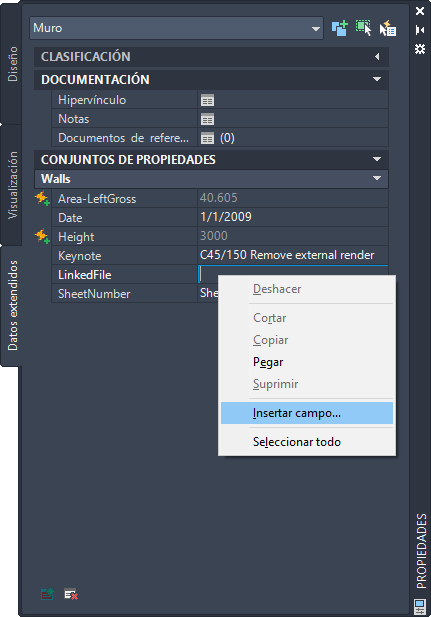

Use este procedimiento para insertar un marcador de posición de campo en las propiedades de un objeto individual.
Puede agregar un campo a las propiedades de un objeto individual creando una propiedad manual como marcador de posición del campo, que se rellenará cuando haga falta. Esto resulta útil si se desea agregar información diferente para cada objeto y que necesita actualizarse.
Creación del marcador de posición
Inserción de un campo en el marcador de posición
  para crear una propiedad manual.
 para crear una propiedad manual.  .

En este ejemplo, probablemente inserte un hipervínculo a otro archivo seleccionando Vinculado para la categoría Campo y, a continuación, un archivo como hipervínculo.
