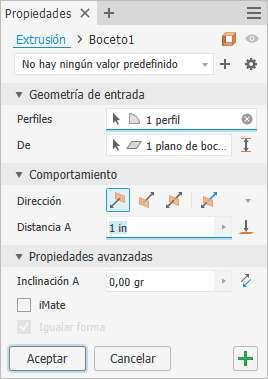

En la parte superior del panel de propiedades está la ruta de navegación. A la derecha de la ruta de navegación, seleccione el modo Superficie
. El tipo de selección determina las opciones que aparecen en el panel de propiedades. El estado de modo Superficie (ACT/DES) se guarda con valores predefinidos.

Importante: Durante la vista preliminar de la operación, las cotas de boceto visibles se pueden editar sin necesidad de entrar en el entorno de boceto.
- Perfiles: el selector de perfiles se activa por defecto y cuando hay:
- Un perfil: si el boceto contiene un solo perfil cerrado, se selecciona automáticamente.
- Varios perfiles: seleccione los perfiles o las regiones que define la extrusión o el cuerpo deseado.
Nota: Para las operaciones de pieza, se puede utilizar un boceto compartido como perfil.

- Desde: como valor por defecto, la extrusión se inicia desde el plano de boceto. Para cambiar la selección, en el campo Desde, haga clic en la "x" a fin de borrar la selección y elegir un plano inicial diferente. Los planos de trabajo, los planos de boceto y las caras planas son entradas válidas.
- Especifique los parámetros de Comportamiento seleccionando, en primer lugar, entre las siguientes opciones:
Dirección: por defecto: la extrusión se realiza solo en una dirección. La cara final de extrusión es paralela al plano de boceto.
Dirección volteada: la extrusión se realiza en la dirección opuesta a la dirección.
Simétrico: la extrusión se realiza en direcciones opuestas al plano de boceto, usando la mitad del valor de la Distancia A especificada en cada dirección.
Asimétrico: la extrusión se realiza en direcciones opuestas desde el plano de boceto con dos valores, las Distancias A y B. Introduzca un valor para cada distancia. Haga clic en
para invertir la dirección de extrusión utilizando los valores especificados.
- Distancia A: especifica la profundidad de extrusión entre los planos de inicio y fin. Para una operación base, muestra la distancia negativa o positiva del perfil extruido o el valor especificado. Arrastre el manipulador para modificar el valor.
- Distancia B: especifica la profundidad en la dirección secundaria. Se muestra cuando se selecciona Asimétrico.

- En la sección Propiedades avanzadas, puede especificar opciones adicionales.
- Inclinación A: define un ángulo de inclinación desde 0 hasta 180 grados normal al plano de boceto. La inclinación se extiende de igual forma en ambas direcciones.
Nota: Los controles del lienzo se activan al hacer clic en el campo de edición del panel de propiedades.
Un ángulo de inclinación positivo aumenta el área de sección a lo largo del vector de extrusión:
Un ángulo de inclinación negativo disminuye el área de sección a lo largo del vector de extrusión:

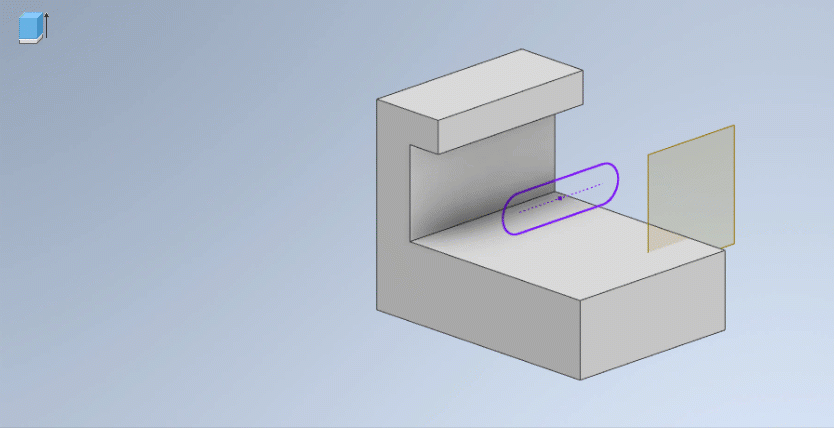

Crear una extrusión que termina a una distancia de una cara
El boceto de perfil no tiene por qué situarse en el plano de origen para la extrusión.
- Haga clic en la ficha Modelo 3D
panel Crear
Extrusión
- Si sólo existe un perfil en el boceto, se resaltará automáticamente. De lo contrario, seleccione un perfil de boceto.
- Seleccione la cara, el plano de trabajo o la superficie desde donde iniciar la extrusión. La opción

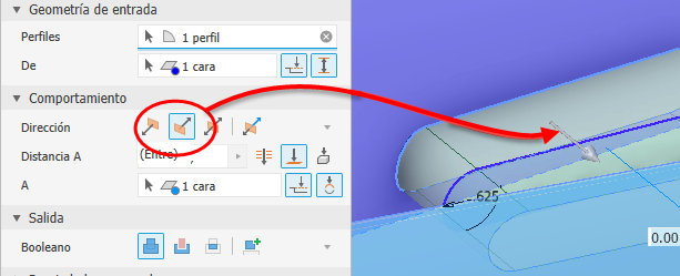

Alargar cara hasta el elemento final se activa automáticamente cuando la selección Desde no forma una intersección con el perfil extruido. Puede cambiar manualmente la opción.
- Especifique las opciones de Comportamiento, que podrían ser dirección y distancia, a otra cara, etc. En función de la selección, se puede activar la opción Finalizar operación alargando la cara. Si la solución es ambigua, como sucede cuando termina a una superficie curva, intente aplicar la opción
Solución alternativa.
