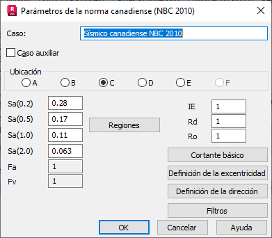

Los parámetros de un análisis sísmico de la estructura dependen de una norma sísmica utilizada durante los cálculos de una estructura influida por las cargas sísmicas. Seleccione la norma sísmica canadiense NBC 2010 en el cuadro de diálogo Definición de un nuevo caso o haga clic en Parámetros del cuadro de diálogo Tipo de análisis.
Para completar el análisis sísmico según las reglas especificadas la norma NBC 2010, defina los siguientes parámetros:
En la parte inferior del cuadro de diálogo, se encuentran los botones Definición de la dirección y Filtros.
Está disponible el botón adicional Cortante básico; haga clic en él para abrir el cuadro de diálogo Cortante básico.
Los detalles relativos a este método de análisis de la estructura se pueden encontrar en la norma mencionada.
