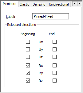

Si la ficha Barras está seleccionada, se muestra el cuadro de diálogo Definir una relajación nueva.
Para definir una nueva relajación, asigne un nombre y seleccione los grados de libertad relajados al principio y al final del elemento de barra:
				   Comienzo  |
				   Final  |
				   UX  |
				   Si esta opción está seleccionada, se relaja el desplazamiento a lo largo del eje X en el nudo inicial del elemento de barra.  |
				   Si esta opción está seleccionada, se relaja el desplazamiento a lo largo del eje X en el nudo final del elemento de barra.  |
				   UY  |
				   Si esta opción está seleccionada, se relaja el desplazamiento a lo largo del eje Y en el nudo inicial del elemento de barra.  |
				   Si esta opción está seleccionada, se relaja el desplazamiento a lo largo del eje Y en el nudo final del elemento de barra.  |
				   UZ  |
				   Si esta opción está seleccionada, se relaja el desplazamiento a lo largo del eje Z en el nudo inicial del elemento de barra.  |
				   Si esta opción está seleccionada, se relaja el desplazamiento a lo largo del eje Z en el nudo final del elemento de barra.  |
				   RX  |
				   Si esta opción está seleccionada, se relaja la rotación sobre el eje X en el nudo inicial del elemento de barra.  |
				   Si esta opción está seleccionada, se relaja la rotación sobre el eje X en el nudo final del elemento de barra.  |
				   RY  |
				   Si esta opción está seleccionada, se relaja la rotación sobre el eje Y en el nudo inicial del elemento de barra.  |
				   Si esta opción está seleccionada, se relaja la rotación sobre el eje Y en el nudo final del elemento de barra.  |
				   RZ  |
				   Si esta opción está seleccionada, se relaja la rotación sobre el eje Z en el nudo inicial del elemento de barra.  |
				   Si esta opción está seleccionada, se relaja la rotación sobre el eje Z en el nudo final del elemento de barra.  |
Al hacer clic en Añadir, se añade la nueva relajación a las relajaciones activas.
