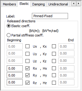

Cuando la ficha Elástica está seleccionada, se abre el cuadro de diálogo Definir relajación.
Para definir una relajación elástica, asigne una etiqueta y seleccione los grados de libertad de la relajación al principio y al final del elemento de barra. Asimismo, debe especificar los siguientes parámetros:
- Valores de los coeficientes de elasticidad.
- Valores de los coeficientes de reducción de rigidez. Los valores de estos coeficientes oscilan entre 0.0 (una dirección de relajación) y 1.0 (sin relajación). El valor de rigidez del elemento se multiplica por el valor del coeficiente en el extremo correspondiente.
Nota: El coeficiente de elasticidad (por ejemplo, el coeficiente de elasticidad de la dirección UZ) solo se puede definir para la dirección de relajación (es decir, la dirección UZ).
