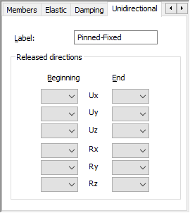

Cuando la pestaña de Unidireccional está seleccionada, se abre el cuadro de diálogo Definir relajación.
Para definir una relajación, especifique una etiqueta y la dirección de las relajaciones para el inicio y el final de la barra.
Para desplazamientos:
- Ninguno: no hay ninguna relajación en esta dirección.

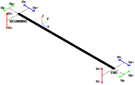

- (Ux, Uy o Uz) "+" o "-": especifica los desplazamientos de relajaciones Ux, Uy y Uz en el nudo inicial o final del elemento de barra en la dirección compatible ("+") u opuesta ("-") con respecto al eje del sistema local de coordenadas de la barra. La imagen siguiente muestra las posibles direcciones de las relajaciones.

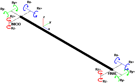

- (Rx, Ry o Rz) "+" o "-": especifica las rotaciones de relajaciones Rx, Ry y Rz en el nudo inicial o final del elemento de barra en la dirección compatible ("+") u opuesta ("-") con respecto al eje del sistema local de coordenadas de la barra (de acuerdo con el principio del tornillo a la derecha). La imagen siguiente muestra las posibles rotaciones de las relajaciones.
Por ejemplo, para definir una relajación en la barra de la imagen anterior que la convierta solo en una barra en tracción, defina la relajación de la dirección Ux+ al principio de la barra o la relajación de la dirección Ux- al final de la misma.
