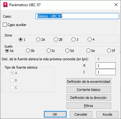

Los parámetros de un análisis sísmico de la estructura dependen de una norma sísmica utilizada durante los cálculos de una estructura influida por cargas sísmicas. Seleccione la norma sísmica estadounidense UBC 91 ("The Uniform Building Code 1991") en el cuadro de diálogo Definición de un nuevo caso o haga clic en Parámetros en el cuadro de diálogo Tipo de análisis.
Para completar el análisis sísmico según las reglas especificadas en la norma, defina los siguientes parámetros:
Zona = 0, coeficiente de zona sísmica Z = 0
Zona = 1, coeficiente de zona sísmica Z = 0.075
Zona = 2A, coeficiente de zona sísmica Z = 0.15
Zona = 2B, coeficiente de zona sísmica Z = 0.20
Zona = 3, coeficiente de zona sísmica Z = 0.30
Zona = 4, coeficiente de zona sísmica Z = 0.40
Sa: roca dura
Sb: roca
Sc: suelo muy denso o roca suave
Sd: suelo rígido
Se: suelo
Sf: UBC 1629.3.1
Si no se ha realizado la evaluación geotécnica del emplazamiento, se debe utilizar el suelo Sd.
La aceleración sísmica se define según la figura 16-3 (espectro de respuesta de dimensionamiento) de la norma UBC97.
En la parte inferior del cuadro de diálogo, se encuentran los botones Definición de la dirección y Filtros.
Está disponible el botón adicional Cortante básico; haga clic en él para abrir el cuadro de diálogo Cortante básico.
Los detalles relativos a este método de análisis de la estructura se pueden encontrar en la norma mencionada.
