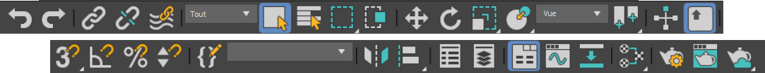

Barre d'outils principale
La barre d'outils principale permet d'accéder rapidement aux outils et aux boîtes de dialogue pour la plupart des tâches courantes dans 3ds Max.
Barre d'outils principale, divisée en deux pour cette illustration
La barre d'outils principale est visible par défaut lors du premier lancement de 3ds Max. Si vous la fermez, vous pouvez la rouvrir à partir du sous-menu Afficher IU.
La barre d'outils principale peut être affichée en mode flottant et ancrée dans une position différente sur l'interface. Pour ce faire, cliquez sur la poignée et faites-la glisser vers la gauche. Vous pouvez également rendre la barre d'outils principale modulaire en sélectionnant l'espace de travail Barre d'outils principale - Modulaire dans le sélecteur d'espaces de travail. Une fois modulaire, vous pouvez faire flotter ou ancrer des groupes d'outils à votre gré.
Conseil : Si la barre d'outils principale est plus large que la fenêtre 3ds Max (ou que l'écran de votre ordinateur), vous pouvez activer un format panoramique en faisant glisser une zone grisée de la barre d'outils, comme celle se trouvant sous les listes déroulantes.
