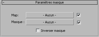

Les options suivantes permettent de paramétrer la texture Masque :
Texture
Permet de sélectionner ou de créer la texture à visualiser à travers le masque.
Masque
Permet de sélectionner ou de créer la texture à utiliser comme masque.
Inverser masque
Inverse l’effet du masque, le blanc est alors transparent et le noir affiche la texture appliquée.
