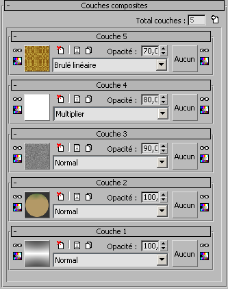

Interface
Panneau déroulant Couches composites
Total Couches
Ce champ numérique indique le nombre de couches de texture. Pour ajouter une couche au dessus de la pile de couches, cliquez sur le bouton .
La texture Composé utilise un panneau déroulant séparé pour chaque paramètre de couche, avec autant de groupes de fonctions qu’il y a de couches. Chaque panneau déroulant de couche porte un nom optionnel suivi de "Couche", puis du numéro de la couche.
Les couches s’appliquent par ordre croissant; l’organisation en couches dans le matériau reflète l’ordre des couches dans l’interface. La Couche 1 est celle la plus basse; la Couche 2 se trouve immédiatement au-dessus de la Couche 1, etc.
Les compositions de texture s’organisent en couches dans le même ordre. La Couche 2 modifie la sortie de la Couche 1; la Couche 3 modifie la sortie de la Couche 2, etc.

Opacité
La transparence relative des parties non masquées de la couche. A 100, la couche est totalement opaque. Dès que vous diminuez la valeur Opacité, un plus grand nombre de couches apparaissent.
