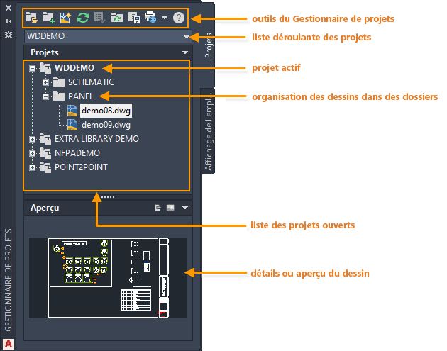

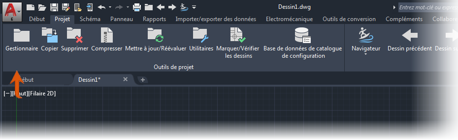

Le Gestionnaire de projets est l'outil qui permet de travailler sur les projets et les dessins d'un projet. Trouver
Remarque : Si vous affichez cette rubrique dans le navigateur de l'aide d'Jeu d’outils AutoCAD Electrical, vous pouvez cliquer sur l'icône ou sur le lien de recherche affiché à côté de celle-ci. Une flèche apparaît et pointe vers la commande sur le ruban.
Etant donné qu'il s'agit d'une palette, elle reste visible à l'écran même lorsque vous utilisez d'autres commandes. Vous pouvez l'ancrer, la redimensionner et la masquer automatiquement.
Vous pouvez ouvrir autant de projets que vous le souhaitez dans le Gestionnaire de projets, mais un seul projet peut être actif à la fois. Les fonctions à l'échelle du projet sont exécutées sur les dessins du projet actif uniquement.

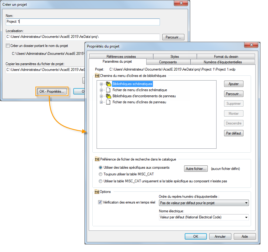

Créer un projet
Le fichier de projet (.wdp) est créé dans le dossier spécifié, qui contient les descriptions et les paramètres du projet. Le nouveau projet devient automatiquement le projet actif. Vous pouvez maintenant ajouter des dessins au projet.
Propriétés du projet
Définissez les propriétés du projet, telles que les chemins des bibliothèques, le format de dessin et le style des références, lorsque vous démarrez un nouveau projet, ou ultérieurement.
Il existe deux types de propriétés de projet :

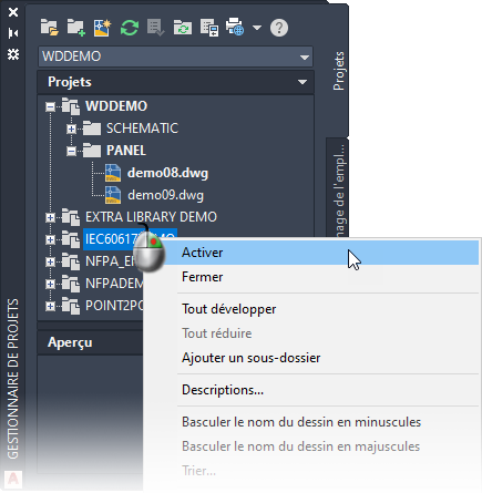

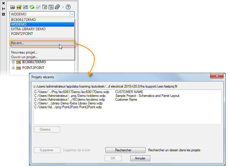

Activer un projet
Un projet peut être activé selon plusieurs méthodes.
Le projet ouvert est ajouté à la liste des projets dans le Gestionnaire de projets et devient le projet actif.
