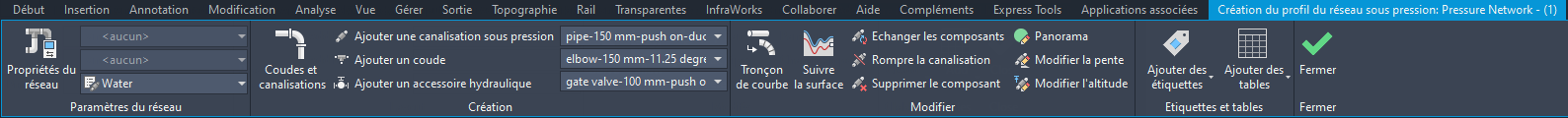

Utilisez le ruban Création de la ligne de profil en long du réseau sous pression pour utiliser les réseaux sous pression dans le dessin de profil en long.
Pour accéder au ruban Création de la ligne de profil en long du réseau sous pression, sélectionnez un réseau sous pression dans la ligne de profil en long. Dans le groupe de fonctions Modifier, cliquez sur Modifier le réseau Outils de création de la ligne de profil en longTrouver.
Remarque : Le réseau sous pression doit exister dans un dessin de profil en long afin que vous puissiez accéder au ruban Création de la ligne de profil en long du réseau sous pression.
Les commandes suivantes sont disponibles dans la groupe de fonctions Paramètres du réseau :
Propriétés du réseau : permet de modifier les propriétés d'un réseau sous pression.
Surface de référence : indique la surface de référence, qui permet d'établir les altitudes du réseau sous pression.
Axe de référence : indique l'axe de référence, qui fournit les informations d'abscisse curviligne et de décalage du réseau sous pression.
Les options suivantes sont disponibles dans le groupe de fonctions Présentation :
Coudes et canalisations : crée des segments de canalisation de réseau sous pression dans un dessin de profil en long et insère des coudes verticaux aux changements de direction.
Ajouter une canalisation sous pression : ajoute une canalisation sous pression ou une série de canalisations connectées à un réseau sous pression basé sur des composants dans un dessin de profil en long.
Ajouter un coude : ajoute un coude vertical à un réseau sous pression basé sur des composants dans un dessin de profil en long.
Remarque : Les autres types de raccords disponibles dans les catalogues par défaut ne peuvent pas être ajoutés dans un dessin de profil en long.
Ajouter un accessoire hydraulique : ajoute un accessoire hydraulique à un réseau sous pression basé sur des composants dans un dessin de profil en long.
Les options suivantes sont disponibles dans le groupe de fonctions Modification :
Canalisation en courbe : convertit un segment de canalisation sous pression droit en segment courbé dans un dessin de profil en long.
Suivre la surface : modifie les composants du réseau sous pression afin qu'ils suivent l'altitude de la surface de référence.
Rompre la canalisation : divise une canalisation sous pression en deux canalisations sous pression au point sélectionné. Les canalisations sous pression sont connectées et insérées dans le réseau de la canalisation sous pression d'origine.
Supprimer le composant : supprime les composants sélectionnés du réseau sous pression de ce dernier. Utilisez la commande Supprimer le composant pour supprimer les composants du réseau dans le dessin (cette option supprime le composant de la ligne de profil en long et de la vue en plan). L'utilisation de la commande Effacer d'AutoCAD pour supprimer un composant d'un dessin de profil en long supprime uniquement l'objet du dessin de profil en long.
Panorama : ouvre la fenêtre de panorama du réseau sous pression, dans laquelle vous pouvez afficher et modifier les propriétés du réseau sous pression.
Modifier la pente : modifie la pente de plusieurs composants de réseau sous pression basé sur des composants connectés.
Modifier l’altitude : modifie l’altitude de plusieurs composants d’un réseau sous pression basé sur des composants sélectionnés en les déplaçant dans le dessin de profil en long.
