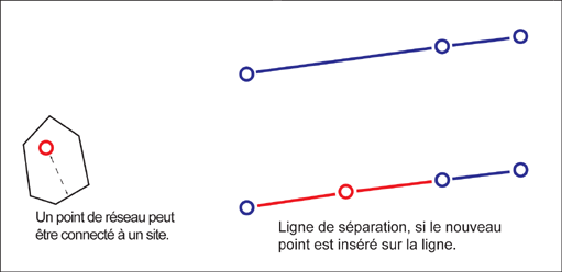

    Une fois la géométrie créée, le formulaire de classe d'objets s'affiche pour que vous puissiez ajouter des données d'attribut.
Si vous placez le point de réseau sur un objet ligne tel qu'une canalisation, l'application vous demande de créer une séparation avec attribut unique ou avec différents attributs. Pour plus d'informations, voir Fractionnement des lignes.
