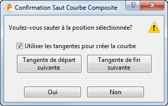

Cliquer sur la courbe orange pour afficher le dialogue Confirmation de saut de courbe composite.
Ce dialogue contient ce qui suit :
Utiliser les tangentes pour créer la courbe désélectionné:
Utiliser les tangentes pour créer la courbe sélectionné:
Pour plus d'informations, voir Créer une courbe composite d'une géométrie filaire avec intervalles.

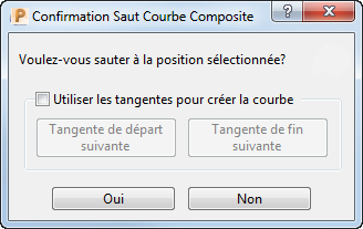

Si vous créez une courbe composite en sélectionnant les surfaces plutôt que les courbes existantes, et si vous voulez joindre un intervalle, le dialogue Confirmation de saut de courbe composite comprend un champ supplémentaire.
— Lorsqu'affiché, la courbe composite reste une courbe encastrée. Passer le curseur sur
pour afficher plus d'informations.
— Lorsqu'affiché, la courbe composite n'est plus une courbe encastrée. Passer le curseur sur
