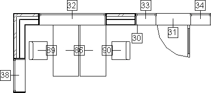

ID de quantité
L'ID de quantité est un identifiant unique affecté à chaque quantité ou élément. Il apparaît sous forme d'étiquette dans les dessins du projet avec une ligne de repère au centre de la surface correspondante.
Il est impossible de modifier les ID manuellement. Lors du prochain calcul de quantités, les ID seront les mêmes. Cela se produit en vue de garantir la continuité quelle que soit l'évolution du projet. Ce dispositif de protection se produit dans les cas suivants :
  • L'ID est supprimé du dessin.
  • L'ID est modifié dans la palette de propriétés de Revit.
  • Remarque : Lorsque des éléments référencés sont déplacés, la position des ID de quantité est mise à jour lors du processus de calcul suivant.

ID de matériau
Les ID de matériau sont une sous-division détaillée des ID de quantité.
  • Les ID de quantité sont créés pour chaque calcul Buildingbook et permettent d'identifier chaque élément calculé.
  • Les ID de matériau sont des identifiants pour chaque matériau calculé par élément et sont créés uniquement si cela a été explicitement spécifié.
La création d'ID de matériau est requise uniquement dans les cas suivants :
Remarque : Générez les données du projet uniquement si nécessaire. Cela a un effet important sur les performances et la clarté visuelle du projet en raison du grand nombre d'ID de matériau générés.
Pour chaque élément de construction calculé, un ID de matériau est créé et placé dans le projet sous forme d'étiquette.
Le nombre le plus volumineux est l'ID de quantité correspondant à l'élément calculé. Celui-ci est toujours créé. L'étiquette de nombre et de texte la plus petite correspond à l'ID de matériau qui permet d'identifier chaque matériau calculé par élément.
