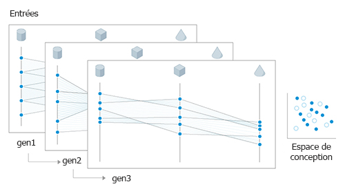

Générez des conceptions qui sont optimisées pour vos objectifs. La Conception générative exécute plusieurs générations d'une conception. Chaque génération suivante évolue et s'améliore en fonction des résultats précédents.
Reportez-vous également au Guide de la conception générative : optimisation.

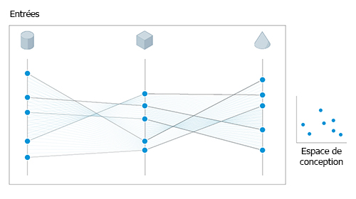

Utilisez cette méthode de mise en place de variantes afin d'explorer un large échantillon de solutions possibles que le type d'étude peut générer. Cette méthode est utile pour explorer rapidement les options de conception lorsque vous ne connaissez pas encore les mesures à optimiser.
Sélectionnez les variables à rendre aléatoires dans les intervalles spécifiés. Vous pouvez également spécifier le nombre de résultats à créer ou utiliser la valeur par défaut de 40.
La Conception générative génère des résultats en fonction des contraintes définies par le type d'étude, en utilisant des valeurs aléatoires pour les variables spécifiées dans leurs plages définies. Il en résulte un large éventail de solutions possibles, représentant un échantillon aléatoire de valeurs variables.

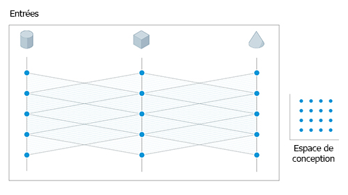

Reportez-vous également au Guide de la conception générative : évaluation des différentes options.
Essayez différentes combinaisons de variables. Utilisez des valeurs uniformément réparties pour générer un nombre donné de résultats.
