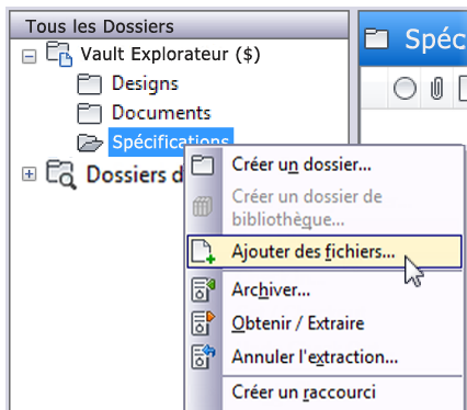

  1. Cliquez avec le bouton droit de la souris sur le dossier du coffre-fort auquel vous voulez ajouter le fichier, puis sélectionnez Ajouter des fichiers. Un navigateur de fichiers s'affiche.
