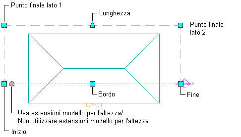

Come modificare una linea di sezione mediante i grip
Per modificare il punto iniziale, il punto finale, il bordo o il vertice di una linea di sezione, attenersi alla procedura indicata di seguito. È possibile trascinare il grip nella posizione desiderata, oppure immettere un determinato valore per la misurazione.
  1. Selezionare la linea di sezione da modificare.
  2. Selezionare un grip Linea di sezione e spostarlo nella posizione desiderata.
    È anche possibile spostare il grip nella direzione desiderata e immettere un valore nella riga di comando.
    Visualizzazione dei grip Sezione in una vista piana
  3. Fare clic con il pulsante destro del mouse, quindi scegliere Deseleziona per disattivare la visualizzazione dei grip.
