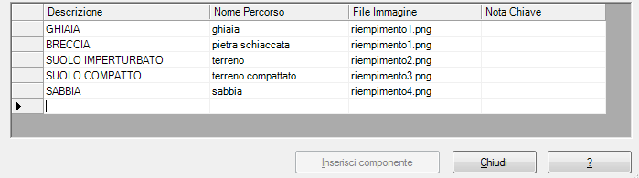

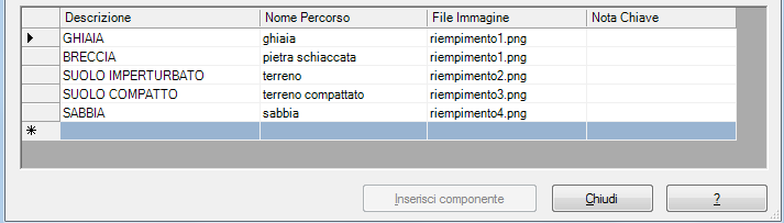

- Se necessario, scorrere la tabella fino alla parte inferiore e fare clic su un punto qualsiasi della riga vuota che presenta un asterisco (*) nella prima colonna.
La riga viene selezionata.

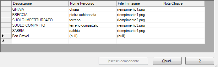

- Immettere il testo richiesto nelle celle della riga.
Quando si modifica una cella, nella prima colonna viene visualizzato un simbolo di modifica e sotto la riga che si sta modificando viene visualizzata una nuova riga vuota.
