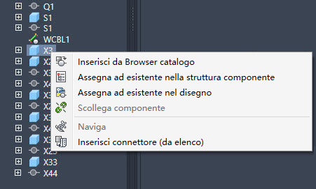

  1. Fare clic su scheda Progettogruppo Strumenti di progettoGestione. Trova
  2. In Gestione progetti, fare clic sulla scheda Vista posizione.
  3. Nella scheda Vista posizione, fare clic con il pulsante destro del mouse sulla parte di Inventor e fare clic su Inserisci connettore (da elenco).
    Nota: La parte di Inventor deve essere un componente della categoria del connettore o un componente non categorizzato, in caso contrario l'opzione non viene attivata.
  4. Nella finestra di dialogo Selezione connettore, definire i connettori da inserire nel disegno. Se il connettore viene inserito o è stato precedentemente inserito nel progetto, viene visualizzata una "x" nella colonna Inserito.
