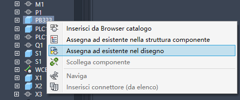

  1. Fare clic su scheda Progettogruppo Strumenti di progettoGestione. Trova
  2. In Gestione progetti, fare clic sulla scheda Vista posizione.
  3. Nella scheda Vista posizione, fare clic con il pulsante destro sulla parte di Inventor e fare clic su Assegna a esistente nel disegno .
  4. Nel disegno attivo, selezionare il componente elettrico che si desidera collegare alla parte di Inventor. La vista struttura del componente viene aggiornata in modo che venga visualizzato il componente collegato.
    Nota: . Indica che i componenti sono collegati, ma presentano differenze. È possibile risolvere queste differenze nel gruppo Dettagli della scheda Vista posizione.
