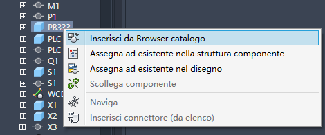

  1. Fare clic su scheda Progettogruppo Strumenti di progettoGestione. Trova
  2. In Gestione progetti, fare clic sulla scheda Vista posizione.
  3. Nella scheda Vista posizione, fare clic con il pulsante destro del mouse sulla parte di Inventor non collegata e selezionare Inserisci da Browser del catalogo .
