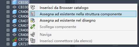

  3. Nella scheda Vista posizione, fare clic con il pulsante destro del mouse sulla parte di Inventor e fare clic su Assegna a esistente nella struttura componente.
    Nota: È inoltre possibile selezionare un componente di AutoCAD Electrical e assegnarlo ad una parte di Inventor. Se si posiziona il cursore su un componente che non può essere collegato, viene visualizzata un'icona con il simbolo "stop" che indica che non è possibile assegnare elementi al componente nella struttura.
  4. Nella vista struttura componente, selezionare il componente di AutoCAD Electrical che si desidera collegare alla parte di Inventor. La vista struttura del componente viene aggiornata automaticamente in modo che venga visualizzato il componente collegato.
