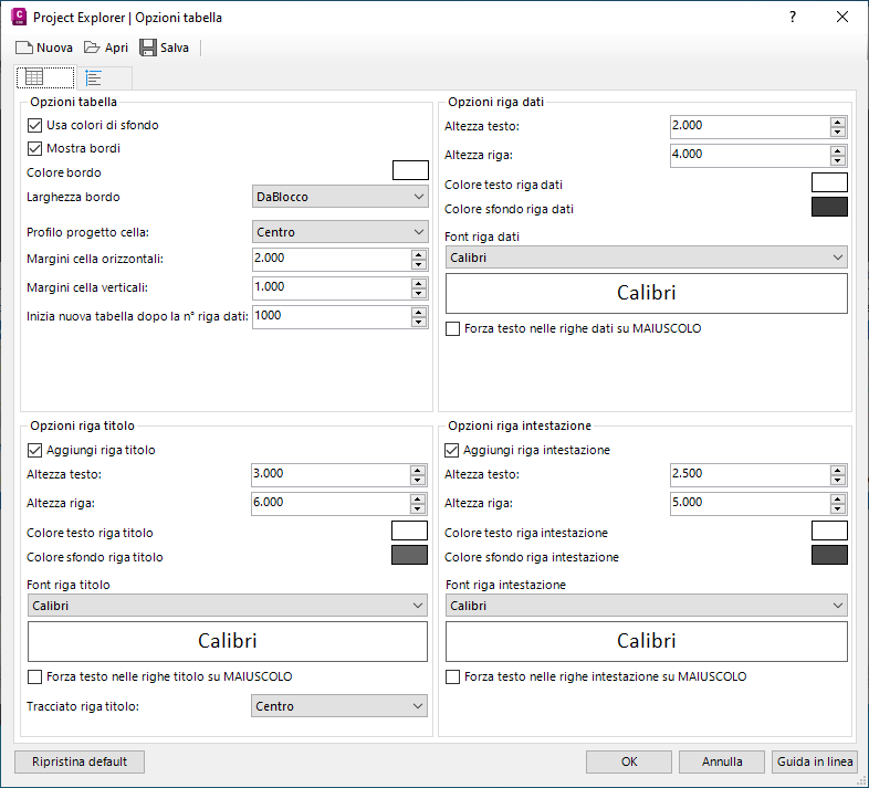

Sono disponibili due modi per accedere alla finestra Opzioni tabella:
  • Da Modifica stile tabella nella finestra di dialogo Crea tabella AutoCAD, in modo da controllare il layout e la formattazione del contenuto nelle tabelle AutoCAD in uscita.
  • Da Modifica stile layout nella finestra di dialogo Crea/Modifica gruppo di oggetti, per controllare il layout e la formattazione del contenuto nelle tabelle AutoCAD in uscita create dal pulsante Esegui azione per Gruppi di oggetti.
Le Opzioni tabella determinano il colore bordo, le dimensioni e il tipo di font, i margini delle celle e lo stile di visualizzazione generale di tutte le tabelle AutoCAD generate da Project Explorer.
Stili tabella
Le Opzioni tabella possono essere salvate in Stili tabella (.xmpa). Ciò permette di salvare e ripristinare facilmente in qualsiasi momento le impostazioni tabella personalizzate o condivise con i colleghi.
Ripristina valori di default
È possibile ripristinare in qualsiasi momento i valori di default delle opzioni tabella attualmente visualizzate nella finestra Opzioni tabella facendo clic sul pulsante Ripristina valori di default nell'angolo in basso a sinistra della finestra Opzioni tabella.
