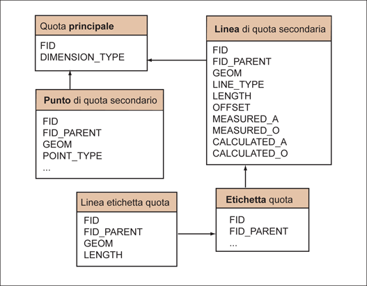

Sono disponibili classi di entità geografiche speciali per memorizzare la quotatura nel database. Una quotatura consiste in più classi di entità geografiche correlate. Una classe di entità geografiche quotatura (classe di entità geografiche attributo principale) è collegata a diverse classi di entità geografiche secondarie, nelle quali sono salvati i componenti geometrici quali punti (simboli), linee ed etichette.

Modello di dati: classi di entità geografiche quotatura. La classe di entità geografiche quota principale è correlata alle classi di entità geografiche geometria, punto di quota secondario e linea di quota secondaria.
