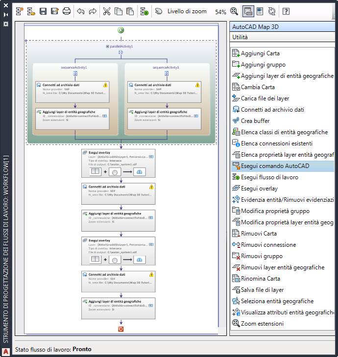

Utilizzare lo Strumento di progettazione dei flussi di lavoro per modificare o creare flussi di lavoro.
Le attività nel flusso di lavoro appaiono come un diagramma nello Strumento di progettazione dei flussi di lavoro.
Nel Riquadro Attività, sul lato destro dello Strumento di progettazione dei flussi di lavoro, sono visualizzate due categorie di attività. Le attività di Set di strumenti AutoCAD Map 3D sono specifiche di Set di strumenti AutoCAD Map 3D, inclusa un'attività che esegue i comandi di AutoCAD.

In un flusso di lavoro, le attività parallele sono indipendenti l'una dall'altra. Ad esempio, quando ci si connette a due archivi dati, le connessioni parallele assicurano che la seconda connessione funzioni anche quando la prima presenta dei problemi.
Un'attività in sequenza dipende dalle attività precedenti. Ad esempio, nella parte superiore dell'attività parallela al di sopra del flusso di lavoro Overlay si trovano due gruppi di attività in sequenza. Ciascuno di essi si connette ad un determinato archivio dati e crea quindi un layer per l'archivio dati in questione. Se la connessione non riesce, non è possibile creare il layer.
