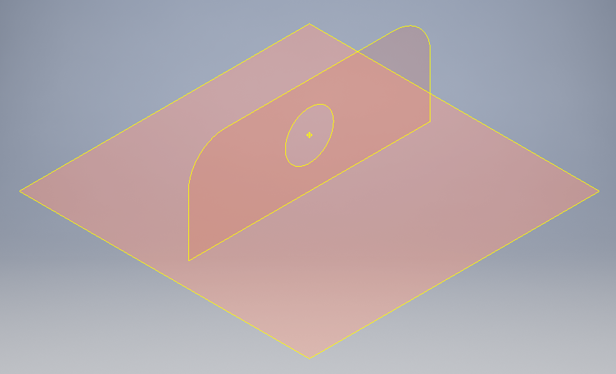

Esercitazione A5: Analisi Spettro urto/risposta di una staffa
In questa esercitazione viene illustrata un'analisi con spettro di risposte, utilizzando un modello di elemento Shell.
  1. L'obiettivo di questa analisi è determinare lo spostamento massimo del corpo shell fisso in corrispondenza degli angoli dell'elemento Plate rettangolare.
  2. Il modello di shell è in alluminio.
  3. Le unità di misura utilizzate in questa analisi sono pollici, libbre e secondi.
