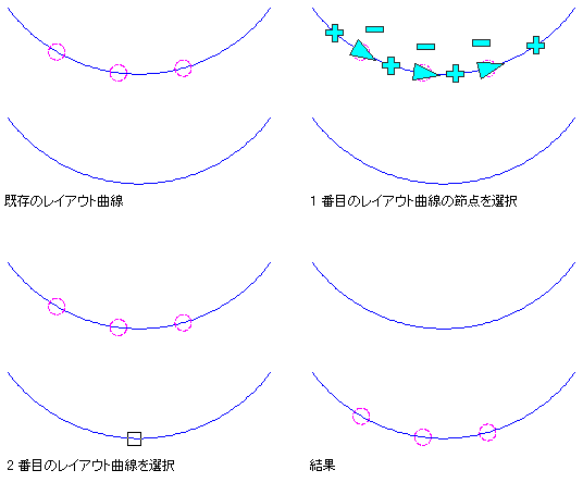

レイアウト曲線を切り替えるには
レイアウト曲線を 1 つのオブジェクトから別のオブジェクトに移動するには、次の手順を実行します。 この操作中、レイアウト モードは保持されます。 節点が等間隔に配置された状態でレイアウト曲線が挿入された場合、節点は新しいオブジェクト上でも等間隔に配置されます。
レイアウト曲線を、すでにレイアウト曲線を含んでいるオブジェクトに切り替える場合、2 つの曲線は合成されません。 それらの曲線は、独立したオブジェクトであり、個別に編集できます。
節点を 1 つのレイアウト曲線から別のレイアウト曲線に切り替える
  1. 節点固定の 1 つを選択して、レイアウト曲線を選択します。
  2. [レイアウト曲線]タブ[修正]パネル[曲線を切り換え]をクリックします. または、右クリックして[曲線を切り換え]をクリックします。
  3. レイアウト曲線をアタッチするオブジェクトを選択します。
  4. レイアウト曲線は新しいオブジェクトに移動します。
