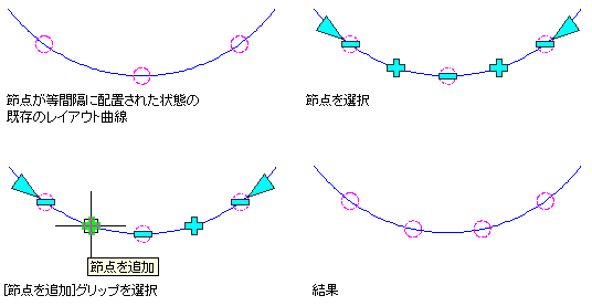

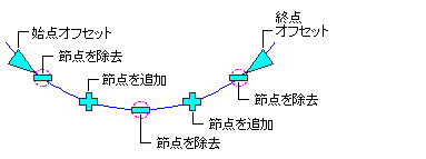

等間隔に配置されている節点グリップを使ったレイアウト曲線
節点が手動で配置されているか、等間隔に配置されているレイアウト曲線にのみ節点を追加できます。 節点が一定の間隔ごとに配置されたレイアウト曲線は、曲線の長さを変えずに変更したり、最初の節点の間隔を変えずに変更することはできません。
グリッドを使用してレイアウト曲線に節点を追加する
  1. 節点固定の 1 つを選択して、レイアウト曲線を選択します。
  2. [節点を追加]グリップをクリックします。
    または、次のように操作することもできます。 [レイアウト曲線]タブ[修正]パネル[節点を追加]をクリックします.
    • 節点が手動で配置されたレイアウト曲線に節点を追加した場合、新しい節点は、指定された位置に挿入されます。 他の節点の位置は変化しません。
    • 節点が等間隔に配置されたレイアウト曲線に節点を追加した場合、新しい節点が挿入されると、すべての節点は再計算されて再び等間隔に配置されます。
  3. 右クリックして[すべて選択解除]をクリックします。グリップがオフに切り替わります。
