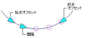

等間隔に配置されている節点グリップを使ったレイアウト曲線

  1. 節点固定の 1 つを選択して、レイアウト曲線を選択します。
  2. [間隔]グリッドをクリックします。
    [間隔]グリッドは、レイアウト曲線の最初の節点にアタッチされています。
  3. グリップを希望の場所に移動してクリックするか、コマンド ラインに値を入力して[Enter]を押します。
    このグリッドを左に動かすと、節点間の間隔が短くなり、節点の数が増加します。 このグリッドを右に動かすと、節点間の間隔が長くなり、節点の数が減少します。
