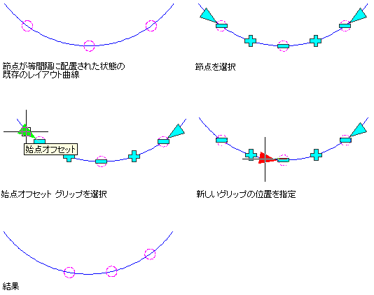

グリッドを使用してレイアウト曲線の始点オフセットの節点の場所を変更
  1. 節点固定の 1 つを選択して、レイアウト曲線を選択します。
  2. [オフセット]グリップをクリックします。
  3. グリップを希望の場所に移動してクリックするか、コマンド ラインに値を入力して[Enter]を押します。
  4. 右クリックして[すべて選択解除]をクリックします。グリップがオフに切り替わります。
