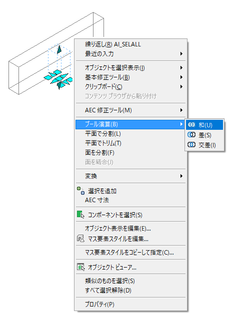

ボディ モディファイヤのインプレイス編集では、グリップを使用してモディファイヤの形状を変更したり、ブール演算コマンドを使用してボディ モディファイヤから他のオブジェクトを追加または除去できます。
ボディ モディファイヤをインプレイス編集する

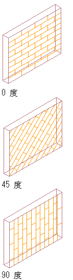

オブジェクトのサーフェス ハッチングをインプレイス編集できます。ただし、そのサーフェス ハッチングが、マテリアルからのものである必要があります。他のインプレイス編集モードと違い、オブジェクトの形状を変更することはなく、特定のオブジェクト面のハッチングの表示のみを変更します。
インプレイス編集でハッチングの回転を変更
