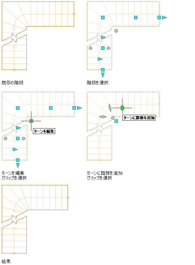

曲階段ターンに踏み板を追加するには、次の手順を実行します。
ターン領域内の曲階段は、ターンの中心グリップに収束する角度に設定されます。
- 1/2 ターンまたは1/4 ターンの階段を選択します。

- ターンを編集トリガー グリップを選択します。
- [踏み板を曲階段に追加する]グリップを選択します。
踏み板が曲階段ターンに追加されます。 踏み板の追加を継続すると、階段に解決策のヒント アイコンが表示されます。前の蹴り込みの構成を復元するには、[やり直し]コマンドを使用します。
曲階段ターンに踏み板を追加する
