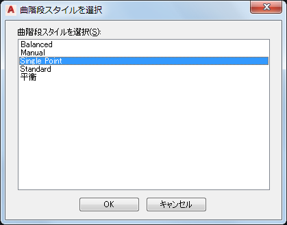

  2. 曲階段スタイルが「平衡」の場合は、円形のターンを編集トリガー グリップを選択します。[曲階段スタイルを選択]ダイアログ ボックスが表示されます。
    注: 図面に存在している曲階段スタイルだけが表示されます。
    [曲階段スタイルの選択]ダイアログ ボックス
  3. リストから[単一点]スタイルを選択して、[OK]をクリックします。

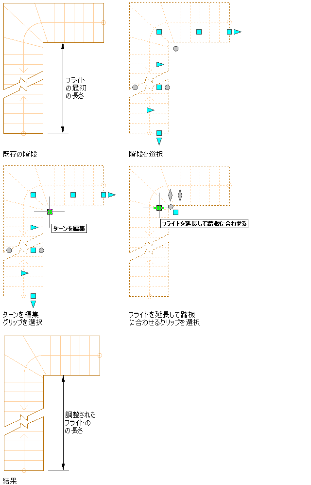

  4. ターンを編集トリガー グリップを選択します。
    既存の一続き階段の 1 段目の踏み板の長さに注意してください。
  5. [一続き階段を延長して踏み板に合わせる]を選択します。
    一続き階段は、蹴り込みのエッジまで伸ばされ、曲階段の中心にあわされています。
    曲率の中心で踏み板のエッジに蹴り込みを合わせて一続き階段を延長する
    注: 階段のエッジ上に収束点を設けるには、[蹴込み板の線図を使用]設定を選択解除する必要があります。
