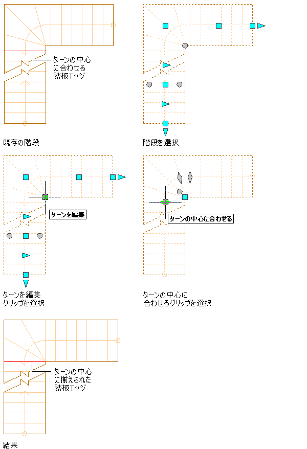

1 点曲階段タイプの踏み板のエッジを曲階段ターンの中心と合わせるには、この手順を実行します。
ターン領域内の曲階段は、ターンの中心グリップに収束する角度に設定されます。
  1. 1/2 ターンまたは1/4 ターンの階段を選択します。
  2. 曲階段スタイルが「平衡」の場合は、円形のターンを編集トリガー グリップを選択します。[曲階段スタイルを選択]ダイアログ ボックスが表示されます。
    注: 図面に存在している曲階段スタイルだけが表示されます。
    [曲階段スタイルの選択]ダイアログ ボックス
  3. リストから[単一点]スタイルを選択して、[OK]をクリックします。
    注: プロパティ パレットからスタイルを選択するには、[デザイン]タブをクリックし、[基本]、[一般]の順に展開し、[曲階段スタイル]で[単一点]を選択します。
  4. ターンを編集トリガー グリップを選択します。
  5. [ターンをセンターに合わせる]グリップを選択します。
    踏み板の端が、これで回転の中心に合わされ、グリップが表示されなくなります。
    蹴り込みエッジを曲階段の中心に合わせる
    注: 階段のエッジ上に収束点を設けるには、[蹴込み板の線図を使用]設定を選択解除する必要があります。
  6. 踏み板のエッジの位置合わせの編集が終了したら、[ターンの編集を終了]グリップをクリックして既定の階段編集モードに戻るか、右クリックし、[すべて選択解除]をクリックしてグリップをオフにできます。
