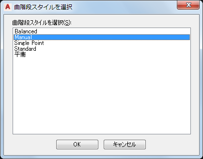

- 曲階段スタイルが「平衡」の場合は、円形のターンを編集トリガー グリップを選択します。[曲階段スタイルを選択]ダイアログ ボックスが表示されます。
[曲階段スタイルの選択]ダイアログ ボックス
- リストから[手動 - 踏み板]または[手動 - 蹴り込み]のいずれかをリストから選択して、[OK]をクリックします。

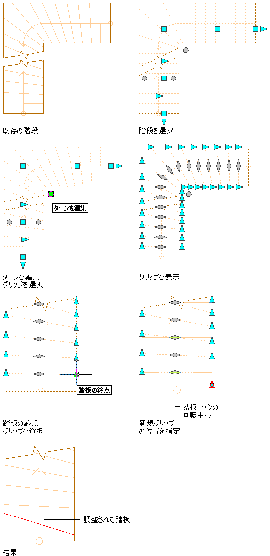

- ターンを編集トリガー グリップを選択します。
- 動かしたい踏み板の端または蹴り込みの面の上で、[踏み板の端]グリップを選択します。
- [踏み板の端]グリップに合わせて新しい位置が指定されます。
選択した踏み板の角度が指定されます。
手動蹴り込みスタイルで[踏み板の端]を移動する
注: 各踏面は同じでなければならないため、踏み板のエッジ線が構築線を中心に回転します。
- 踏み板の端の移動が終了したら、[ターンの編集を終了]グリップをクリックして既定の階段編集モードに戻るか、右クリックし、[すべて選択解除]をクリックしてグリップをオフにできます。
