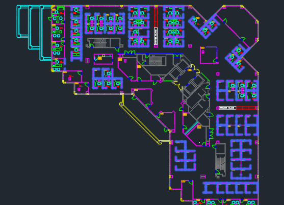

  1. 独自の図面を開くか、C:¥Program Files¥Autodesk¥AutoCAD <リリース>¥Sample¥Database Connectivity¥Floor Plan Sample.dwg など、サンプル図面の 1 つを開きます。
    注: サンプル図面は読み込み専用として開かれます。サンプル図面の変更内容を保存する場合は、ファイルをドキュメント フォルダにコピーして、そこから開きます。
  2. ジオメトリを含む図面の領域を拡大ズームします。
    注: ズームのヒントについては、「お試しください: すばやくズーム、画面移動する」を参照してください。

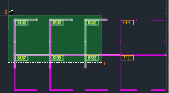

  3. 窓: 1 回クリックしてから最初の点の右側をクリックして、長方形の窓を指定します。長方形で完全に囲まれているオブジェクトのみが選択されます。

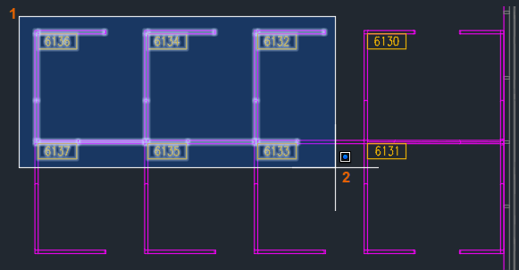

  4. 交差窓: 1 回クリックしてから最初の点の右側をクリックして、長方形の窓を指定します。窓に囲まれているオブジェクトと、窓と交差しているオブジェクトが選択されます。交差窓は、通常の窓選択とは異なるように表示されます。

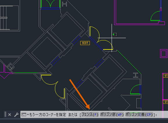

  5. ポリゴン窓: 1 回クリックして窓選択を開始します。コマンド プロンプトに対して、wp (ポリゴン窓)と入力します。点の指定を続けます。ポリゴンを閉じる必要はありません。[Enter]を押すと、自動的に閉じます。ポリゴン窓で囲まれたオブジェクトが選択されます。
    注: ポリゴンは任意の形状にすることができますが、ポリゴンの辺は交差できません。
  6. ポリゴン交差: 1 回クリックして窓選択を開始します。コマンド プロンプトに対して、cp (ポリゴン交差)と入力します。画面上で点の指定を続けます。ポリゴン交差窓に囲まれているオブジェクトと、ポリゴンの辺と交差しているオブジェクトが選択されます。

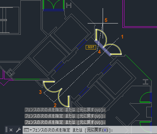

次の例では、ドアを選択します。個別に選択することもできますが、フェンスを使用するとすばやく選択できます。
フェンス
  1. どのコマンドも開始せずに、図面内の空白領域を 1 回クリックします。
    コマンド プロンプトのオプションを確認します。
  2. コマンド プロンプトに対して、f (フェンス)と入力します。
  3. 点を指定して、ドアを通過するフェンスを定義します。
  4. [Esc]を押して選択を解除します。

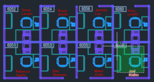

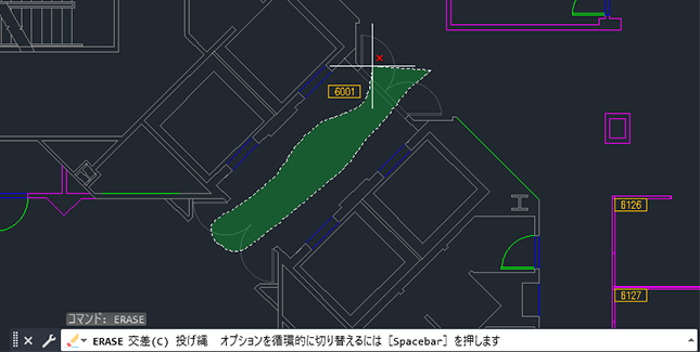

投げ縄選択を使用してドアを選択することもできます。投げ縄を使用するには、マウス ボタンを押しながらマウスをドラッグして投げ縄を作成します。マウス ボタンを放すと、投げ縄が完成します。試してみましょう。
  1. 図面上で 1 回クリックし、カーソルを少し左にドラッグします。
    コマンド ラインに、現在、投げ縄の交差モードを使用していることが表示されます。つまり、投げ縄と交差しているオブジェクトと囲まれているオブジェクトのすべてが選択されます。
    注: 右にドラッグした場合は、投げ縄の窓モードから始まります。
    投げ縄には、窓、交差窓、フェンスの 3 つのモードがあります。[Spacebar]を押すと、投げ縄のモードが循環的に切り替わります。
  2. マウス ボタンを押しながら、[Spacebar]を 1 回押します。
    現在、投げ縄の窓モードを使用しています。窓に囲まれているすべてのオブジェクトが選択されます。
  3. もう 1 回、[Spacebar]を押します。
    投げ縄が、投げ縄のフェンス モードに変わります。フェンスと交差しているすべてのオブジェクトが選択されます。
  4. もう 1 回[Spacebar]を押して、投げ縄の交差モードに戻します。
  5. カーソルをドラッグしてドアを選択します。
  6. マウス ボタンを放します。
  7. [Esc]を押して選択を解除します。

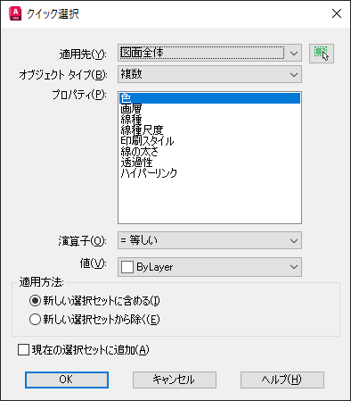

QSELECT[クイック選択]
QSELECT[クイック選択]コマンドには、SELECTSIMILAR[類似オブジェクト選択]コマンドでは使用できないオプションがいくつかあります。例:
  • フィルタを図面全体に適用するのではなく、フィルタを適用するオブジェクトを事前に選択することができます。
  • たとえば画層名の指定に[<> 等しくない]を使用するなど、フィルタを適用するプロパティ値に演算子を適用できます。
  • 選択セットにオブジェクトを含めたり、選択セットからオブジェクトを除外したりできます。

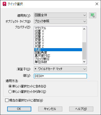

では、DESK* という名前に一致するすべてのブロックを選択してみましょう。
  1. コマンド プロンプトに対して、QSELECT と入力するか、[ホーム]タブ > [ユーティリティ]パネル > [クイック選択]をクリックします。 検索
  2. [オブジェクト タイプ]ドロップダウン リストから[ブロック参照]を選択します。
  3. [プロパティ]リストから[名前]を選択します。
  4. [演算子]ドロップダウン メニューで、[* ワイルドカード マッチ]を選択します。
  5. 値として DESK* と入力します。
  6. [OK]をクリックします。
    条件に一致する名前のすべてのブロックが選択されます。
注: 右クリックして、ショートカット メニューから[クイック選択]を選択することもできます。

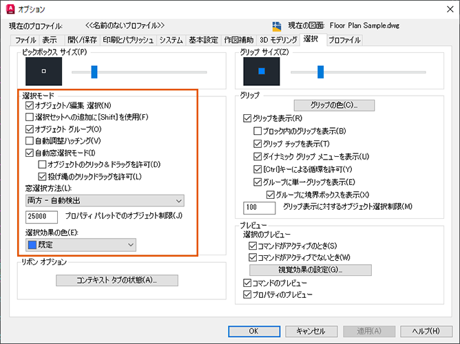

選択の設定
オブジェクトの選択に影響を与える設定がいくつかあります。
  1. 作図領域で右クリックして、[オプション]を選択します。
  2. [オプション]ダイアログ ボックスの[選択]タブに移動します。
    [選択モード]領域のオプションをいくつか見てみましょう。
  3. [オブジェクト/編集 選択]。 (PICKFIRST) 最初にオブジェクトを選択し、次にその選択セットに作用するコマンドを選択できるようにする場合は、このチェックボックスがオンになっていることを確認します。
  4. [選択セットへの追加に[Shift]を使用]。(PICKADD)
    • オフ(PICKADD = 2) - オブジェクトを選択するたびに、現在の選択セットに追加されます。[Shift]キーを押しながら選択すると、現在の選択セットからオブジェクトが除去されます。
    • オン(PICKADD = 0) - オブジェクトを選択するたびに、新しい選択セットが作成されます。[Shift]キーを押しながら選択すると、既に選択セットに含まれているオブジェクトが除去され、新しいオブジェクトが追加されます。
  5. [オブジェクト グループ]。オンの場合、グループ内の 1 つのオブジェクトを選択すると、グループ内のすべてのオブジェクトが選択されます。[Ctrl] + [Shift] + [A]を押して、これを切り替えることもできます。グループの詳細については、「お試しください: グループ」を参照してください。
  6. [自動窓選択モード]。オンの場合、オブジェクトの外側の点をクリックすると、選択窓の描画が自動的に開始されます。オフの場合は、オブジェクトを選択するようプロンプトが表示されたときに、窓のオプションを指定する必要があります。
  7. [投げ縄のクリックドラッグを許可]。(PICKAUTO) クリック アンド ドラッグすることによって選択窓を作成できる投げ縄選択をオフにするには、これをオフにします。
