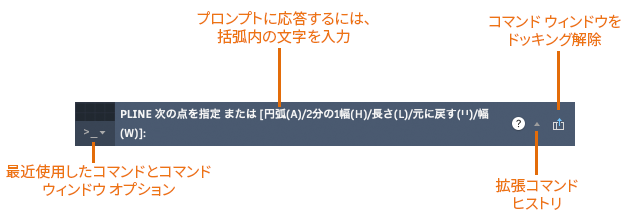

ドッキングしたり、サイズの変更が可能なコマンド ウィンドウには、コマンドやシステム変数を入力したり、コマンド シーケンス(ツール セットなどの別の場所から開始されたコマンドを含む)を完了できるプロンプトが表示されます。
注: ダイナミック入力をオンにしてダイナミック プロンプトが表示されるように設定した場合は、カーソルの近くに表示されるツールチップにコマンドやオプションを入力することができます。ダイナミック入力のオン/オフは、ステータスバーで切り替えることができます。
コマンドのプロンプトに応答する
コマンドを入力すると、コマンド ラインに一連のプロンプトが表示される場合があります。たとえば、PLINE と入力して最初のプロンプトを指定すると、次のプロンプトが表示されます。
PLINE 次の点を指定 または [円弧(A)/2分の1幅(H)/長さ(L)/元に戻す(U)/幅(W)]:
この場合、既定では次の点を指定します。X,Y 座標値を入力するか、作図領域で位置をクリックすることができます。
他のオプションを選択するには、大文字で示された文字を入力します。入力するときは、大文字でも小文字でもかまいません。たとえば、[幅(W)]オプションを選択するには、w と入力して[Enter]を押します。

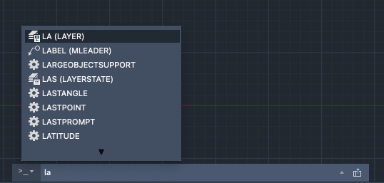

  • オートコンプリート: コマンドまたはシステム変数の名前を入力し始めると、その名前が完成します。
  • コマンド ライン入力候補リスト: 入力した文字に一致または入力した文字を含むコマンドまたはシステム変数のリストが表示されます。スペルに誤りがある項目の入力候補が表示されます。

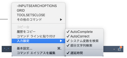

  • 自動修正: よくスペルを間違えるコマンド。指定した回数、スペルを間違えて修正した単語は、自動的に AutoCorrectUserDB.pgp ファイルに追加されます。このテキスト ファイルを手動で更新することもできます。
  • コマンドの循環: 矢印キーを押すと、現在のセッションで既に使用されたコマンドを循環します。コマンド ラインの左端にある矢印ボタンをクリックすることによって、最近入力したコマンドを表示することもできます。
これらのオプションの設定は、コマンド ラインのメニューから変更できます。
