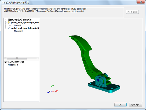

  1. edit assembly icon ([ホーム] > [組立] > [編集])をクリックします。[マッピングされたペアを編集]ダイアログ ボックスに、既存のマッピングされたペアと、構造アセンブリ内でペアリングが可能なすべてのボディが表示されます。表示ウィンドウの中で電球アイコン lightbulb icon が付いているのが、マッピングされたアクティブなペアです。
  2. ペアを選択し、[ペアを解除]をクリックして、マッピングされたペアを編集します。
  3. マッピングされた既存のペアの編集が完了したら、[OK]をクリックします。
edit assembly dialog
