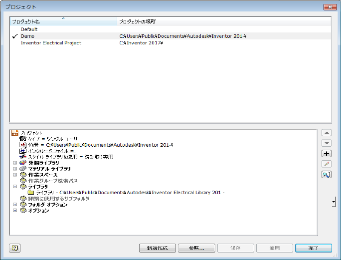

Inventor 用 Electrical カタログ ブラウザを使用すると、データベースからカタログ値を選択して 3D パーツを挿入することができます。このユーティリティは、カタログ ブラウザのインタフェース、AutoCAD Electrical のデータベースへのリンク、3D 電気部品のサンプル セットで構成されます。サンプル パーツの既定の場所は、C:\Users\Public\Documents\Autodesk\Inventor Electrical Library [リリース] です。このライブラリ パスをプロジェクト ライブラリに追加するか、[Electrical カタログ ブラウザ]とともにインストールされた Inventor Electrical プロジェクトを使用します。

[カタログ ブラウザ]でカタログ レコードを選択し、挿入するパーツを参照すると、パーツが自動的に関連付けられます。パーツは、[ライブラリ]の定義に記述されているフォルダに配置する必要があります。次回カタログ レコードを選択するときに、パーツを挿入できるようになります。
