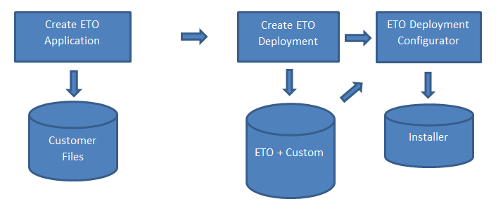

開発者の手順 - OEM 以外のアプリケーション
  1. Inventor ETO Developer シートを使用して、Inventor アドイン アプリケーションを作成します。
  2. (任意)配布内で置き換えるすべての目的のファイル(アイコンや jpg)について、カスタマイズしたインストーラのコンテンツを作成します。
  3. Autodesk Installer Framework を使用して、配置モードで配布マスターを作成します。
  4. 配置管理イメージで ETO 配置コンフィギュレータを実行します。
  5. アプリケーションをエンド ユーザに配布します。
Inventor アドインのワークフロー
