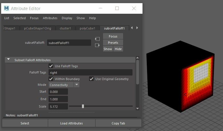

サブセット減衰(Subset Falloff)アトリビュート エディタ セクションでは、サブセット減衰のエフェクトをコントロールするさまざまなプロパティを微調整できます。
サブセットの減衰(Subset Falloff)アトリビュート エディタ ウィジェットにアクセスするには
立方体の右側(Right)コンポーネント タグで境界内(Within Boundary)の設定を切り替えます。

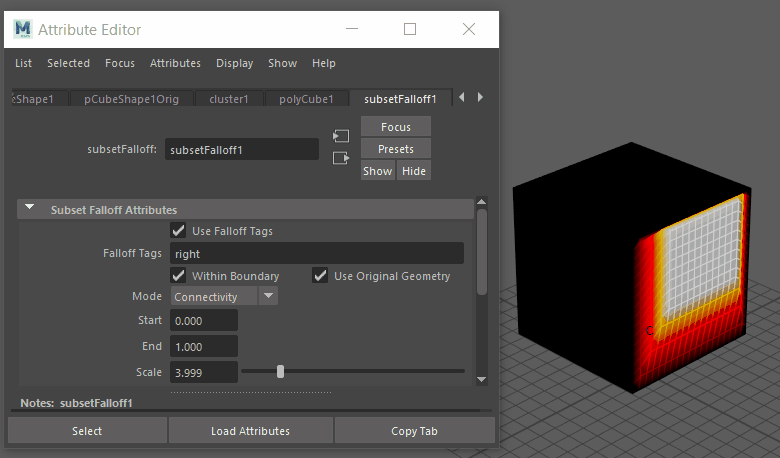

立方体の右側(Right)コンポーネント タグでスケール(Scale)の設定を調整します。
