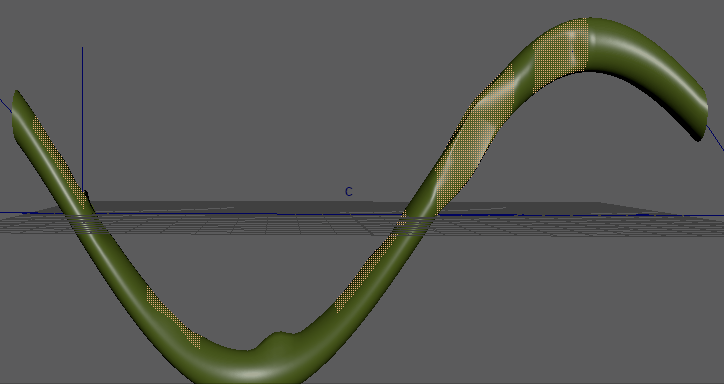

  1. 既にデフォメーションが適用されているオブジェクトで、コンポーネント タグを使用してソリッドを残す領域を選択します。コンポーネント タグを使用して編集可能なジオメトリの特定の「アイランド」を作成する方法については、「ジオメトリにコンポーネント タグを割り当てる」を参照してください。
    コンポーネント タグとして選択されたジオメトリの領域
