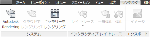

Autodesk レンダリング ツールには、[ホーム]タブ > [ツール]パネル、またはリボン上の[レンダリング]タブのどちらからでもアクセスできます。
